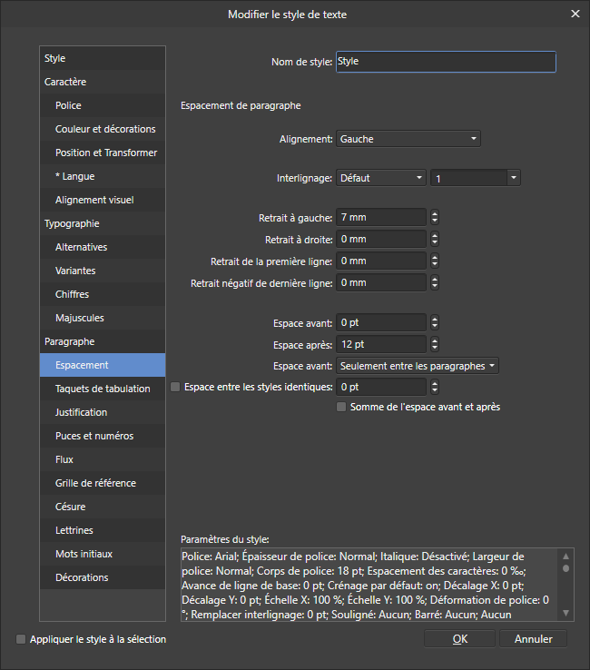

Création du style de paragraphe
On crée ensuite un style de paragraphe que l’on va appliquer à notre paragraphe.
![[Image: menu-style-pargarphe.png]](https://i.postimg.cc/KjzQdW9m/menu-style-pargarphe.png)
J’utilise par exemple un retrait de 7 mm à gauche sauf sur l’alinéa ³ que je mets à 0 mm.
³ L’alinéa est une séparation marquée par un blanc laissé au commencement d’un paragraphe, dont la première ligne est ainsi en retrait à l’intérieur par rapport aux autres. Quand c’est l’inverse et que ce sont les autres lignes du paragraphe qui sont en retrait, on parle d’alinéa négatif.
![[Image: style-paragraphe.png]](https://i.postimg.cc/k4Db9ddY/style-paragraphe.png)

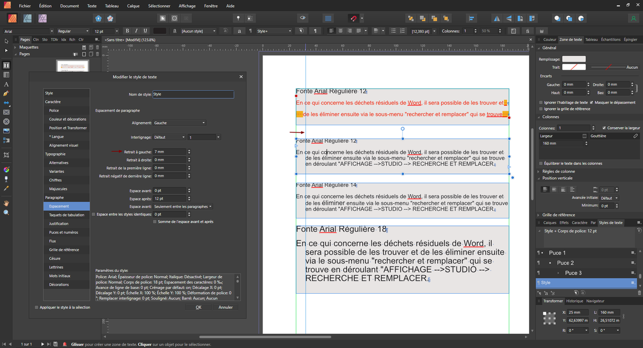

Résultat
Voici ce que cela donne. En premier, ce qu’il ne faut pas faire en rouge : se servir des espaces pour aligner. Chaque changement de police ou de corps de la police ou de style de la police ou de largeur du cadre de texte obligerait à tout refaire chaque fois. La petite flèche montre le retrait général du paragraphe dans le style de paragraphe. On voit ici qu’il est impossible à obtenir puis à tenir avec la première méthode utilisant des sauts de lignes en fin de ligne et des espaces en début et en fin de ligne pour tenter d’aligner.
![[Image: vue-d-ensemble.png]](https://i.postimg.cc/ZYvCNwQG/vue-d-ensemble.png)
On peut enfin peaufiner un peu le texte en utilisant les caractères Unicode qui vont bien.
![[Image: texte-final.png]](https://i.postimg.cc/YSGY5WBL/texte-final.png)
