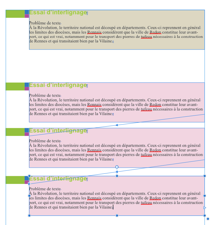

Pour moi, tout se passe comme il devrait. J’ai créé le cadre jaunâtre, puis je l’ai dupliqué trois fois en rosâtre et j’ai lié les cadres rosâtres. Les rectangles bleu et violet permettent de voir que le titre n’a pas bougé.
[Image: cadrage.png]

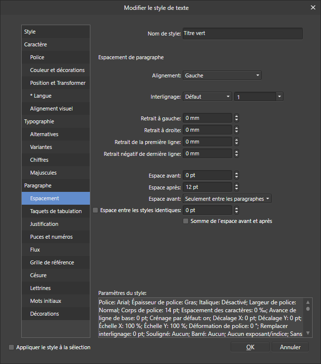

Peut-être un réglage de l’espacement ?

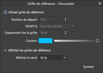

Mais j'ai trouvé enfin ce matin ! Yoouuppii ! C'était l'histoire dans la palette zone de texte où il a y un réglage pour "Utiliser la grille de référence" et il était cocher par défaut dans les nouveaux bloc de texte. Du coup, lorsque tu décoches ce réglage, l'espacement entre les paragraphes ne sont plus contraints par cette grille. C'est laborieux et fatiguant des fois pour juste ce genre de petit réglage auquel on ne pense pas. Donc ce n'était pas un bug mais bien un foutu réglage que j'avais cocher sans m'en rendre compte sans doute. A l'avenir, bien vérifier ce détail qui peut vite devenir pénible si on ne comprend pas l'utilité. ;-)

Voici les réglages par défaut.
[Image: grille-reference.png]
RE: Problème avec les espaces avant et après paragraphe !?? - Legma - 10-08-21
Tout à fait ça !
