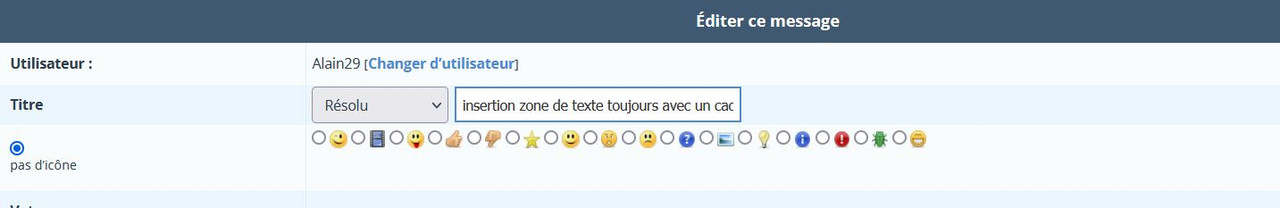

Merci breton du 29 .. J'ai bien cherché mais c'est pareil trouver le bouton RESOLU ca ne saute pas aux yeux
RE: insertion zone de texte toujours avec un cadre - Alain29 - 02-10-21
(02-10-21, 13:26:23)dyole a écrit :  trouver le bouton RESOLU ca ne saute pas aux yeux
Si tu édites ton 1er message  il y a Préfixe et Résolu dans le petit menu déroulant à gauche du titre de ton sujet Wink
