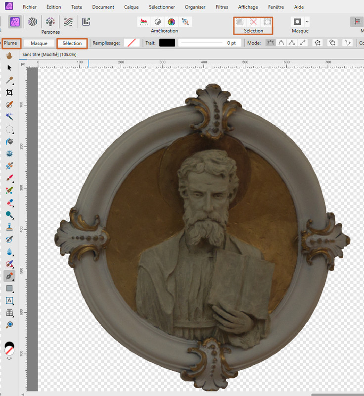

RE: Comment "Détourer" ces médaillons ? - Alain29 - 23-09-23
Bonjour les amis
En complément  de la solution apportée par Michel 92 pour la plume [P] qui est le seul moyen de faire un tracé très précis sur un calque pixel
Une fois le tracé fermé et terminé..... il faut faire la procédure suivante
►Depuis la barre contextuelle cliquer sur le bouton "Sélection" (l'outil plume étant actif)
►Inverser la sélection [CTRL+ Maj+ I] ou par un clic sur le picto le plus à droite " inverser la sélection"
►Activer l'outil  pinceau Effacer [E]
►Choisir dans le panneau Pinceaux une brosse basique (Pinceau rond ) ayant une grande largeur (128px)
►Mettre depuis la barre contextuelle l' opacité, le flux, et la dureté à 100%
►Le pinceau Effacer (càd la gomme) agira ainsi à l'extérieur du tracé initial
►Puis terminer CTRL D pour déselectionner ou par un clic sur le picto Sélection (Carré avec une croix rouge)
►Exporter en PNG depuis le menu fichier Smile
Résultat sur capture
