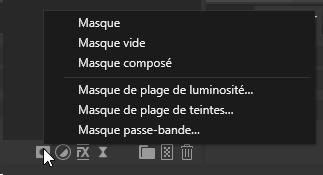

Désolé, de t'avoir fait chercher, mais je ne t'aurais jamais parlé de Nouveau masque de plage dynamique>Plage de luminosité le dynamique je ne l'avais pas remarqué car je passe toujours par le petit bouton des masques en bas de la palette des calques :
[Image: MasqueLum.png]
A ce niveau la notion de dynamique n'apparaît pas.
Merci pour ton explication très claire qui explique pourquoi on peut copier ce masque et les réglages associés et les coller et les appliquer sur une autre image de base c'est parce que justement c'est un masque dynamique.
Le concept me paraît particulièrement intéressant.
Effectivement lorsque j'essaie de repeindre sur ce masque, Affinity, sans le dire crée automatique un autre masque qui vient compléter le masque dynamique mais sans le modifier.
Merci

Aah ! Tu l'aurais dit que ça ne m'aurait pas beaucoup avancé. Sur mon Mac, il n'y a plus de menu associé à ce bouton depuis la version 2.1 (on obtient juste un masque ordinaire, le reste est à chercher sur le menu Calque). Je ne sais pas ce qu'il en est sur Windows
RE: Masques de plage de luminosité - ch22 - 04-04-24
Aah ! Tu l'aurais dit que ça ne m'aurait pas beaucoup avancé. Sur mon Mac, il n'y a plus de menu associé à ce bouton depuis la version 2.1 (on obtient juste un masque ordinaire, le reste est à chercher sur le menu Calque). Je viens de vérifier sur Windows, c'est pareil
RE: Masques de plage de luminosité - Andre - 04-04-24
Bonjour Ch22 et Bernard40,
Sur Windows et Affinity Photo 2.4.1 le menu apparait avec un clic droit..... songe
Ceci dit la discussion est vraiment très intéressante... Bravo
