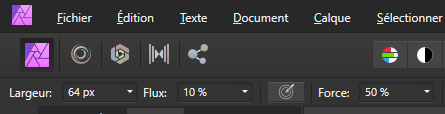

Citation :Pour ce qui est des fonctionnalités d'Affinity Photo concernant l'outil pinceau doigt, que par défaut, la "force" soit 100 % et non seulement 50 % comme actuellement.
Bonjour, Godmituns,
Je possède, mais je ne connais pas Affinity Photo.
Faut-il nécessairement une tablette graphique pour utiliser cette option sur les différents outils ?
On voit le réglage de la force dans les outils Pinceau Mélangeur et Pinceau Doigt. Peux-tu expliquer à quoi cela sert ? Quelle est la différence avec la dureté que l’on voit dans de nombreux autres outils ?
Et pourquoi faut-il que la force soit avec toi à 100 % ?
6 cœurs, 12 processus • Windows 11 pro, 64 bits • Affinity Desktop Publisher, Affinity Desktop Designer, Affinity Desktop Photo.
███ Mais je vous le demande, peut-on imaginer une police sans sérifs ?
Messages : 1.019 -
12-04-22, 13:52:38
(Modification du message : 12-04-22, 14:29:00 par Godmituns.)
Bonjour Pyanepsion,
Cette option "doigt" pour lisser, est accessible aussi à partir d'un ordinateur. Et la raison pour laquelle le 100% par défaut m'agréerait, c'est que c'est dans cette configuration que je l'utilise le plus. Par ailleurs sur Affinity photo pour la plupart des autres outils (que j'utilise) le réglage par défaut est de 100% , donc je ne vois pas l'utilité de cette "exception".
Et pour répondre en image à ton autre question :
J'arriverais au même résultat avec "50%", mais de manière plus lente.

Citation :Godmituns : c'est dans cette configuration [de 100 %] que je l'utilise le plus
Bonjour, Godmituns.
Après avoir ajusté un outil, on peut utiliser la commande Édition | Paramètres par défaut | Enregistrer, et les paramètres de l’outil sont conservés lors de l’utilisation de l’outil dans ce document.
Oui, mais ces réglages ne sont pas transférables d’un document à l’autre, et si on ouvre un nouveau document, il faut tout recommencer. Cette sauvegarde est donc peu utile.
Tu devrais suggérer ton amélioration.
Je ne sais pas dessiner, mais il est certain qu’il serait bien de pouvoir se créer une liste de plusieurs réglages personnels pour chaque outil, et adaptée selon la situation.
En anglais, cet outil se nomme smudge (bavure). J’imagine donc au moins deux utilisations :
– Avec 50 %, et une largeur de 64 pixels, cela conviendra parfaitement quand on veut laisser des traces de doigts sur l’image.
– Avec 100 %, et une largeur de 250 pixels, cela conviendrait mieux pour nettoyer l’image.

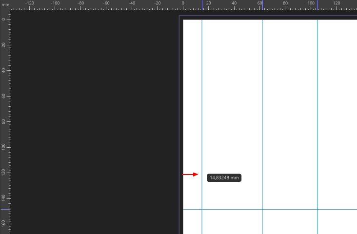

• Le truc qui m'agace bien ! le fait de tirer une ligne magnétique (guide) puis d'aller la le menu Affichage > Afficher les guides pour l'afficher ! Il serait judicieux de l'afficher automatiquement, non ?

Citation :• Le truc qui m’agace bien ! le fait de tirer une ligne magnétique (guide) puis d’aller la le menu Affichage > Afficher les guides pour l’afficher ! Il serait judicieux de l’afficher automatiquement, non ?
Bonjour, vMiKL,
Lorsque je trace une ligne de guide à la volée, il faut que j’aie les règles affichées pour pouvoir cliquer dedans afin de saisir le guide magnétique. Lors du traçage à la volée, la distance s’affiche automatiquement, mais si on veut une valeur précise, c’est un peu compliqué à obtenir. Pour obtenir une valeur précise, il vaut mieux passer plutôt par le menu Affichage | Gestionnaire de guide.
Dans tous les cas, les guides sont automatiquement affichés.
![[Image: guide-magnetique.png]](https://i.postimg.cc/y8Jb5KPK/guide-magnetique.png)
J’utilise Windows 11 et la suite Affinity en toutes nouvelles versions.
Sur quel logiciel, sa version, et sur quel système d'exploitation vois-tu cette bizarerrie ? Peut-être devrais tu la signaler sur le forum adéquat d’Affinity ?
Oui c'est la solution, mais je trouve cette palette pas très pratique. Un double clique sur le guide et la possibilité d'indiquer une valeur serait tellement plus pratique et rapide.
Citation :Jany
Ta liste est bien longue mais pour les guides j'ai un raccourci clavier bien pratique car ça m'agaçait aussi!
Je tape cmd ; (cmd côté droit le point virgule est juste au-dessus) et les guides apparaissent ou disparaissent.
Les grands esprits se rencontrent Jany !! J'ai également indiqué un raccourci clavier
