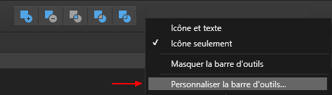

Les opérations booléennes existent à la fois dans Affinity Designer et dans Affinity Publisher. Dans Affinity Publisher, il est commode de cliquer droit dans la barre d’outils puis d’ajouter le pavé des 5 outils booléens dans la barre d’outils.
[Image: personnalisation-outils-booleens.png]

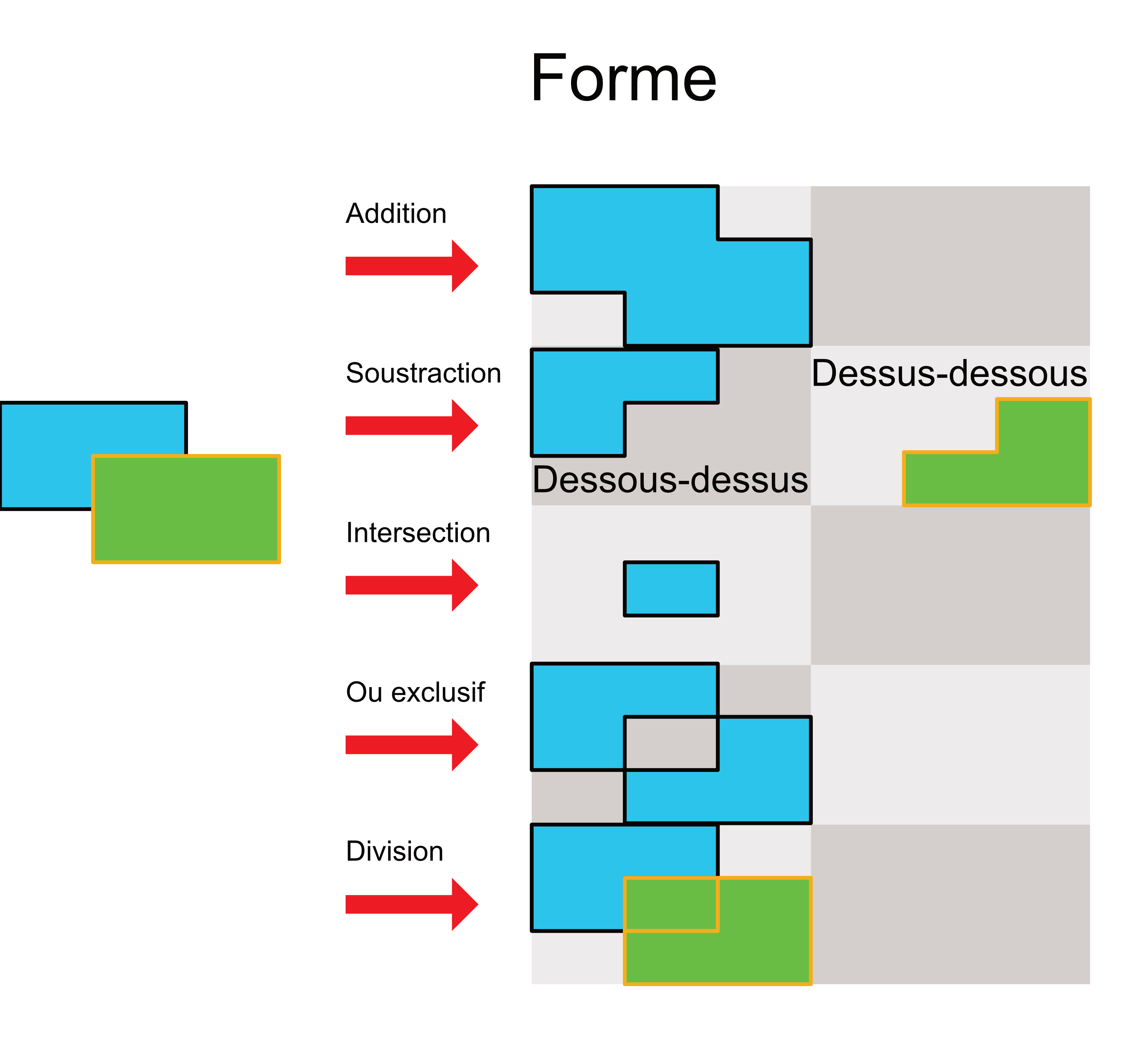

Voici ce que cela donne :
[Image: image-boolean-operation.png]
Salut Pyanepsion
Pour compléter cette fonction commune de la Géométrie ...il faut savoir qu'elle sera toujours destructive
L'association de la touche ALT (windows) ou OPT (Mac) sur un des pictos de la Géométrie donnera le même resultat visuel
Le tome 2 (page25 et 26)  spécifique pour Affinity Designer rappelle également ces principes .
Dans le panneau Calques
il se créera un Calque Composé, avec ses 3 avantages
1-► non destructif pour un même resultat de forme
2-► de pouvoir déplacer les objets
3-► un clic gauche sur le ou les pictos du calque de varier la Géométrie
A noter
►" Diviser" pour la suite n'est pas reconnu dans la liste déroulante pour les composés
►Seul Affinity Designer depuis le Menu Calque permet de créer ou de libérer un Composé (avec au moins 2 objets sélectionnés)
Cordialement Smile
