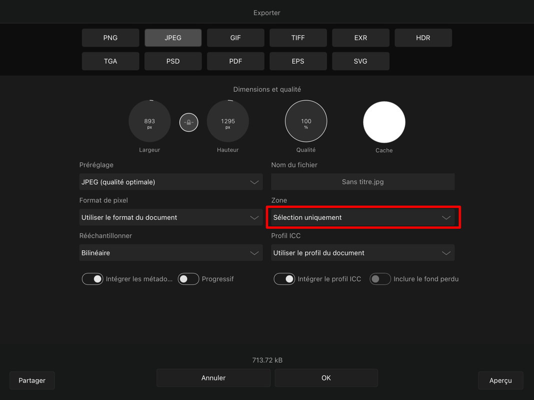

Autre manière de redimensionner seulement une image
En fait le titre de ton sujet c'est que tu veux exporter exclusivement une image redimensionnée.
Depuis le panneau Calque je selectionne l'image
Je la redimensionne avec l'outil Déplacer les poignées de son cadre " la largeur et la hauteur s'affichent en temps réél"
A l'exportation à la rubrique ZONE j'opte pour Sélection Uniquement
J'obtiens bien une image redimensionnée indépendante du Document
Le bouton « Aperçu » en bas et à droite te permet de contrôler tout cela.
Merci Alain  Wink
Je crois que tu as la solution avec "sélection uniquement" (que tu avais bien mis en exergue) dans l'exportation : ça fonctionne !
Le problème était là !
