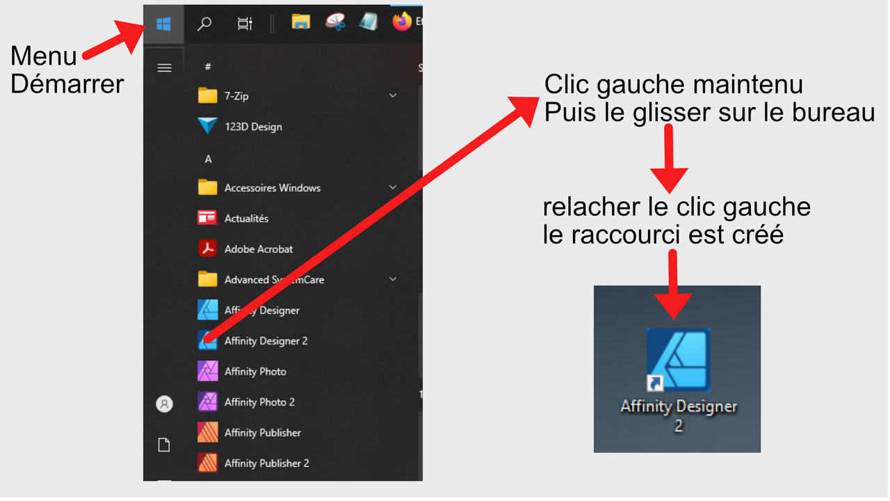

Salut Dom
Comme tu es sous Windows 11 ...moi j'ai Windows 10
En espèrant que la procédure soit similaire sous W11
Depuis la barre des tâches , j'ouvre le menu Démarrer
Les Applis installées sont listées par ordre alaphabétique.
Je retrouve bien les V2
► je fais un double clic sur son icône pour lancer le programme
ou
► ou je crée un raccourci sur le bureau
(il me suffit de faire un clic gauche maintenu sur son icône et de le glisser sur le bureau et relâcher le clic gauche pour créer le raccourci)
