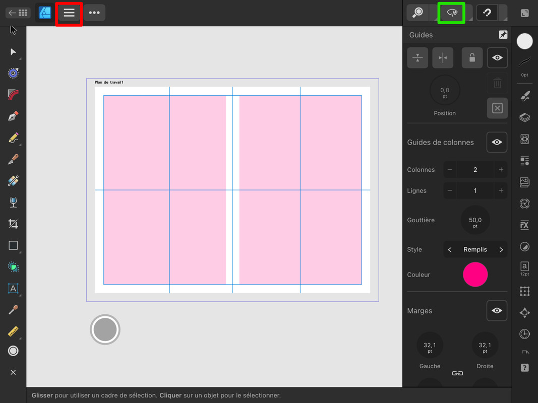

(16-11-22, 18:37:51)Alain29 a écrit : Les guides ne sont plus présents  dans la liste en V2 alors qu'ils l'étaient en V1 par le Document ( picto hamburger)
Depuis le menu Aide de la V2 il précise pourtant cette fonction des guides mais je ne l'ai pas trouvé ou je n'ai pas bien cherché ...A confirmer Huh
J'ai cherché , j'ai trouvé et je confirme Tongue
Serif devrait revoir sa copie sur le menu Aide V2 car ils ont recopié celle de la V1
Le menu Aide V2 indique pourtant qu'il faut les activer depuis le menu Document (encadré rouge) Angry
En fait les guides sont ailleurs...
On les retrouve dans le mode Aperçu (encadré vert) Smile
Affaire résolue.... reverence
