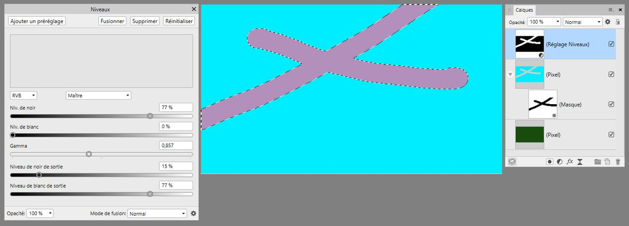

RE: Réglages sur un masque de calque - Derw - 30-10-20 Merci @Alain29 pour cette réponse détaillée. Toutefois cela ne correspond pas à ce que je cherche, puisque ce que je cherche c’est agir sur les pixels de la couche alpha afin de modifier la transparence en utilisant les niveaux. Merci @ch22. Votre explication correspond à ce que je cherche à faire et, même si ce n’est pas très ergonomique comme méthode, dans un test rapide, cela faisait ce que je voulais. Par contre, sur un test plus complexe, je ne vois pas de changements lorsque je change les curseurs des niveaux. Je ne comprends pas pourquoi, et cela m’agace… ![]() Sur l’image ci-dessus, j’ai un gros plan sur l’image et l’arbo des calques. Cette image est composée d’un rectangle arrondi transparent avec une bordure noire (le calque du bas, j’ai zoomé à fond sur la bordure), dans un groupe auquel j’ai appliqué le masque et le réglage niveaux. Précisions : 1. J’ai agit sur un groupe et non sur le calque du rectangle parce qu’il y en a d’autres normalement dans ce groupe et que je veux que le masque s’applique à tous. 2. Sur le masque j’ai fait un filtre de bruit gaussien pour créer cet effet rugueux (chose d’ailleurs que je n’arrive plus à faire, mais ce n’est pas le sujet ici. J’en parlerais sans doute dans un autre message…) 3. En théorie, agir sur le calque de niveau devrait augmenter la dureté de l’effet et rien ne se passe… PS : je peux fournir le fichier si nécessaire… PS2 : j’ai fini par réussir en faisant ainsi : 1. Sortir le masque et le calque de réglage du groupe. 1. Modifier le calque de réglage. 3. Remettre le masque et le calque de réglage dans le groupe. A priori, c’est un bug d’Affinity photo… RE: Réglages sur un masque de calque - ch22 - 31-10-20 Pour Alain29 : ton processus revient à construire la sélection de la zone non protégée par le masque et à mener une modification correctrice de l'image à travers cette sélection, donc par-dessus l'action que le masque avait laissé faire. Ce n'est pas ce que Derw cherche à faire, il veut modifier cette sélection elle-même en agissant sur sa progressivité à travers des niveaux ou une courbe (et en plus plus il souhaite que ce soit réversible) Pour Derw : je suis perplexe. J'ai d'abord construit une image avec un groupe de plusieurs calques, un masque général et un réglage pour modifier la couche alpha du masque, et ce réglage avait bien l'effet attendu. Puis j'ai voulu faire quelque chose ressemblant davantage à ton essai, simplifié (un masque gris modulé avec un pinceau très progressif)... et ça ne fonctionnait plus. Caramba ! J'ai tripatouillé un peu, ça s'est remis à fonctionner. J'ai alors remonté l'historique pour voir à quel moment ça se coinçait à nouveau... et je n'ai pas trouvé, ça a continué à fonctionner. Détestable ! Je vais laisser mijoter un peu, une révélation viendra peut-être.
RE: Réglages sur un masque de calque - Derw - 01-11-20 Vu le comportement relativement aléatoire de tout ça, je penche pour un bug d’Affinity Photo. D’autant plus que j’ai un autre pb : pour faire cet effet rugueux sur un trait droit lisse (l’idée était de simuler les imperfection d’un marquage avec un tampon encreur), je voulais appliquer un filtre d’ajout de bruit sur le masque, ainsi qu’un filtre de bruit de Perlin sur un autre. Et bien l’ajout de bruit j’y suis arrivé la 3ème fois (comme vous pouvez le voir dans ma capture) je ne sais plus comment, et depuis impossible de reproduire (!) et le bruit de Perlin, je n’y suis jms arrivé ! Je pense que je vais écrire sur le canal de rapport de bug… RE: Réglages sur un masque de calque - Alain29 - 01-11-20 Merci CH 22 pour ta réponse j'étais donc à "côté de la plaque" sur la question de Derw
