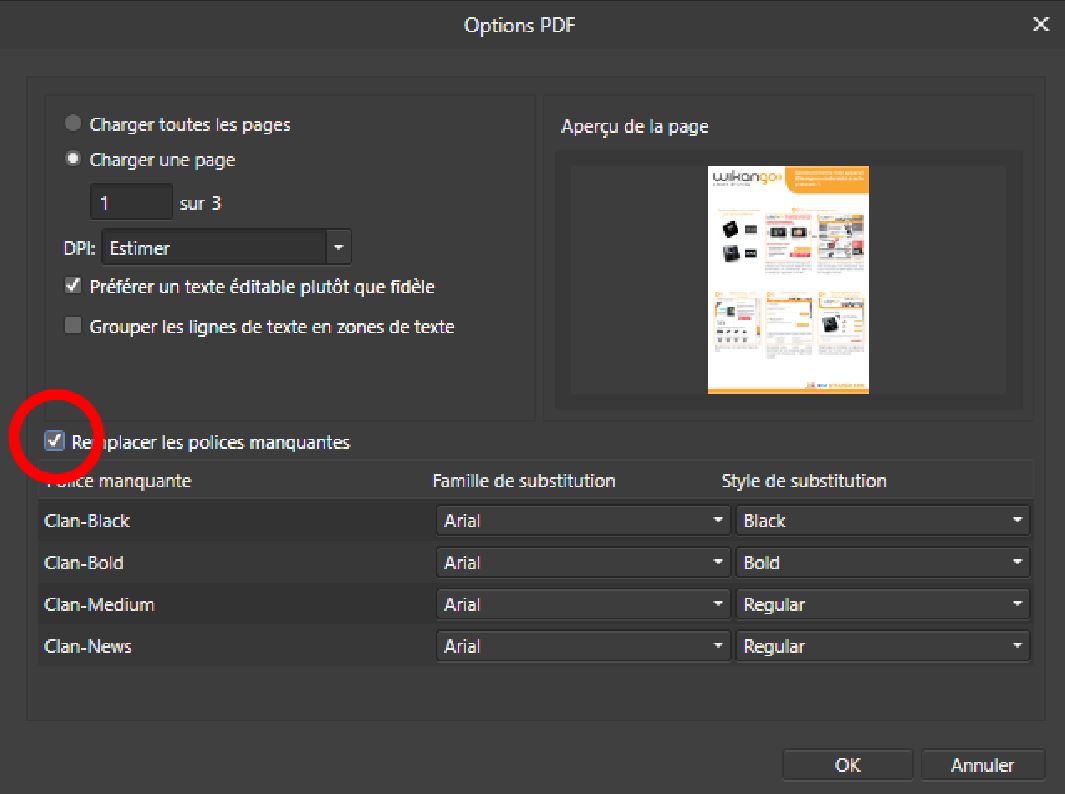

Si les polices ont droit à une police de substitution c'est qu'à l'importation de ton PDF la case "Remplacer les polices manquantes" est restée cochée
Si elles ne sont pas pixellisées tu devrais sélectionner les textes par un clic droit et les convertir en courbes
Regrouper ensuite tous les calques du PDF puis les tramer et tu devrais retrouver un PDF correctement pixellisé
Salut lenogre,
Malheureusement, pour le moment AP n'est pas capable de rastériser les polices manquantes d'un PDF, comme Alain te le précise soit tu remplaces les polices manquantes, soit tu les installes dans ton système ou comme tu es sur MAC tu peux ouvrir ton PDF dans Aperçu est exporter en jpg qualité maxi par exemple.
