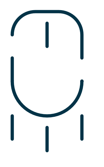

Hello, j'ai récemment migré de Illustrator vers Affinity designer et j'ai encore un peu de mal à prendre mes marques ^^
Je voudrais savoir s'il est possible pour un trait d'avoir une extrémité en diagonale (comme ci-dessous)
J'ai actuellement fait ceci :
![[Image: bx3q.png]](https://zupimages.net/up/19/41/bx3q.png)
Merci d'avance pour votre aide

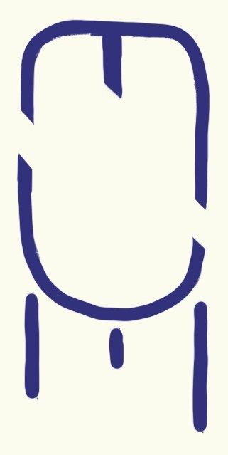

Bonjour valdupin,
Je n'ai pas trouvé la solution en utilisant la palette trait. Mais pour réaliser ce type de visuel, je procèderai comme cela :
![[Image: 3x8m5cQxDuGbFBN8BpT_oWmX6CjJ1kjkuPDO_TzJ...85-h842-no]](https://lh3.googleusercontent.com/3x8m5cQxDuGbFBN8BpT_oWmX6CjJ1kjkuPDO_TzJTwxJI2EnW6lU_lWhd4fllAm74LuprIEhaiDnUbmHi52XMoLW6dfE7utfLAKlnBGBCCeqVB1RsubFN9JeEMUrhJqt_C1vXwKtDo192LsJSvbkTiCpcaQY0zub9UXRivO6Lz9eZQrC0cJeAHAZD5JXX87P-N6CASzLftW3ybsmNNLkDxqUHlpa1jtDsT-YvTFzE9DMc0qEjji1KLJCSZfLpiWh0vpYszfF9Y2jkp0GJWQ3l0hFjWVKjkRqVkzTUrBiMSPHNqF0B4JFqSr5F2UPQ1LmDz4YWWncRaRBrrUmLWhMoPHXVL0TKJg59usdLzpgrd8TH_tq3LtPtx5GwZlglzVKf4__Tc_HlTCt861q-WfpIu0LQvoJIUJwb78I790W77mgvOF124WTpKmLaju1_6t3YBY6pFb7eWxltgY3xf2BjuN-XL-mACRv9cy9jt5--yEI4tCesThSPdx-Rpx6QES8y4iDaU5Kmml1sNNyqOXJ3KC_kZlzMmERU_ai5CTqj9k029cAtXTNkkKi0ESHYbdQc-aUPWpc8ukjuJbloVacSdhbVv0RfKEQPcFoXi6iEXsjWoSiyzD5HGU0itvZfEHullgziTZcpyznEPki15L-HNCYSe94TZFFXH32ksQDRWG5A6Fem1GqMPFNkC0jNkf28DwpCG0kgMhDGx-GTii-4E748I4Nqi2FnTEN2em9Y68n25qChA=w1585-h842-no)
Comme tu peux le voir, sur le dessin du centre j'ai fait dessiné 2 rectangles inclinés que j'ai groupés puis dans le menu calque, j'ai sélectionné 'Effacer'.
Ou tu peux aussi tout convertir en courbe puis décomposer.
Voici le fichier :
https://app.box.com/s/8oupe9ytb5i0zr2iy09vh2ybtmybd6d0

Super merci beaucoup pour ton aide !
Messages : 3.637 -
Sujets : 346
Bonsoir valdulpin
Malgré les nombreuses options de formes d'extrémités de début et de fin de tracé la diagonale ne figure pas à la liste et Dieu sait s'il y en a !
Une autre parade complémentaire à l'excellente explication de vMiKL
Sélectionner le tracé
Menu Calque > Vectoriser le Contour
Sélectionner l'outil angle "DROIT" sur un ou plusieurs noeuds mais en plus de varier le rayon on peut aussi lui donner d'autres options (ARRONDI CONCAVE DECOUPE)
Petite vidéo de démonstration sur un tracé simplifié
https://drive.google.com/open?id=1u44RhL...BXA_khJ734
Messages : 5 -
Sujets : 2
Inscription : Oct 2019
08-10-19, 09:11:28
(Modification du message : 08-10-19, 09:13:35 par valdupin.)
Merci ! Je vais essayer ça tout de suite !
La deuxième solution est parfaite, c'est exactement ce que je voulais. Merci à tous les deux
