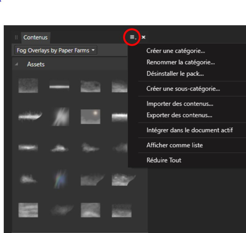

Dans le menu local du panneau Contenus (icône dans un coin tout en haut du panneau), il y a une rubrique "Importer". Essaie — et reviens nous dire le résultat des courses !

J'avais pourtant donné ici  la marche à suivre....! de cliquer sur le mille feuilles (clic gauche pour dérouler le menu)
@pierreclaude : tu nous a dit   je les ai dans téléchargement je fais comment une fois décompressé. Donc, même si ça ne se passe pas comme ça chez nous, tu as réussi à télécharger et à décompresser quelque chose. Mets ce fichier sur ton bureau.
Ensuite, comme je te l'ai dit (et comme Alain29 avait dit dans un autre fil), tu ouvres le menu local du panneau Contenu, tu actives la rubrique Importer, et tu cherches à charger ce que tu as mis sur le bureau. Et tu reviens nous dire ce qui ce sera passé  [Image: smile.png]

Plus sérieusement, après avoir dézippé, tu dois encore, dans l'onglet "Contenus", cliquer sur les petites barres horizontale et enfin importer le fichier là où tu l'as dézippé :
[Image: Contenus.jpg]

J'ai "Contenu " maintenant avant de refaire une connerie je clic "Importer des contenus" et je vais dans le dossier ou j'ai dézipé mon pak c'est bien celaet les presets devraient apparaitre dans l'espace Contenus...
#20
Enfin ton panneau "Contenus" est affiché  Chaud  c'était donc bien çà !
