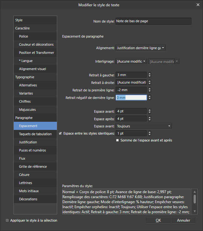

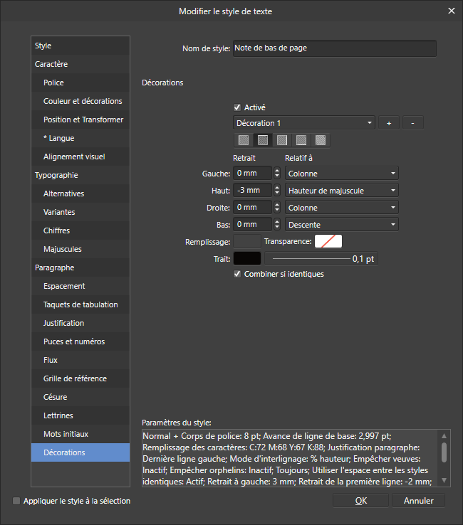

On crée ensuite un style « Note de bas de page » avec un corps de 70 % de celui du texte principal et un liseré supérieur à la française (sur toute la largeur).

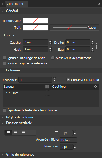

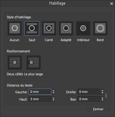

On passe au cadre de texte de la note. Il doit avoir un rembourrage de 1 mm et un habillage de 3 mm pour que le liseré (qui est ici de 3mm au-dessus de la note) se trouve bien dans le cadre. Ce cadre a la même largeur que le cadre de texte principal.
