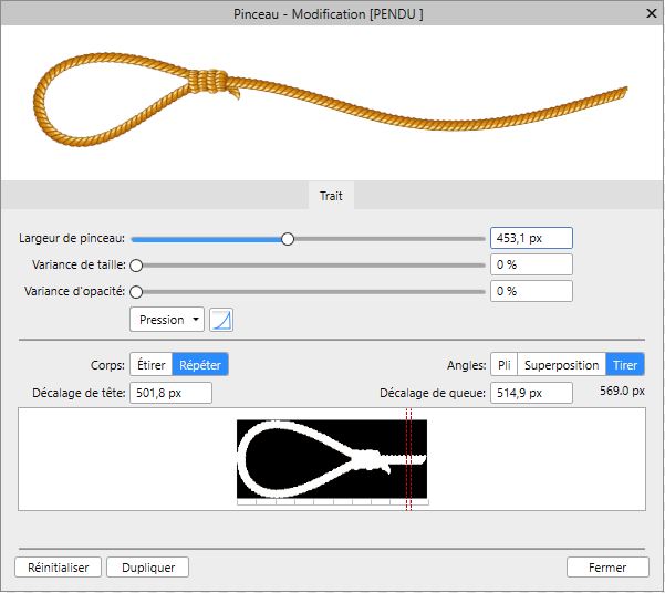

J'ai tout simplement repris ton image en la détourant puis exporté en PNG
Ensuite par le panneau Pinceau avec un clic sur le "hamburger" choisi dans la liste déroulante tout en bas Nouveau Pinceau image à texture
Cela t'ouvre une fenêtre pour importer le PNG
Après en faisant un double clic sur le pinceau j'ai réglé les options du mode "répéter" en jouant sur les glissières rouges

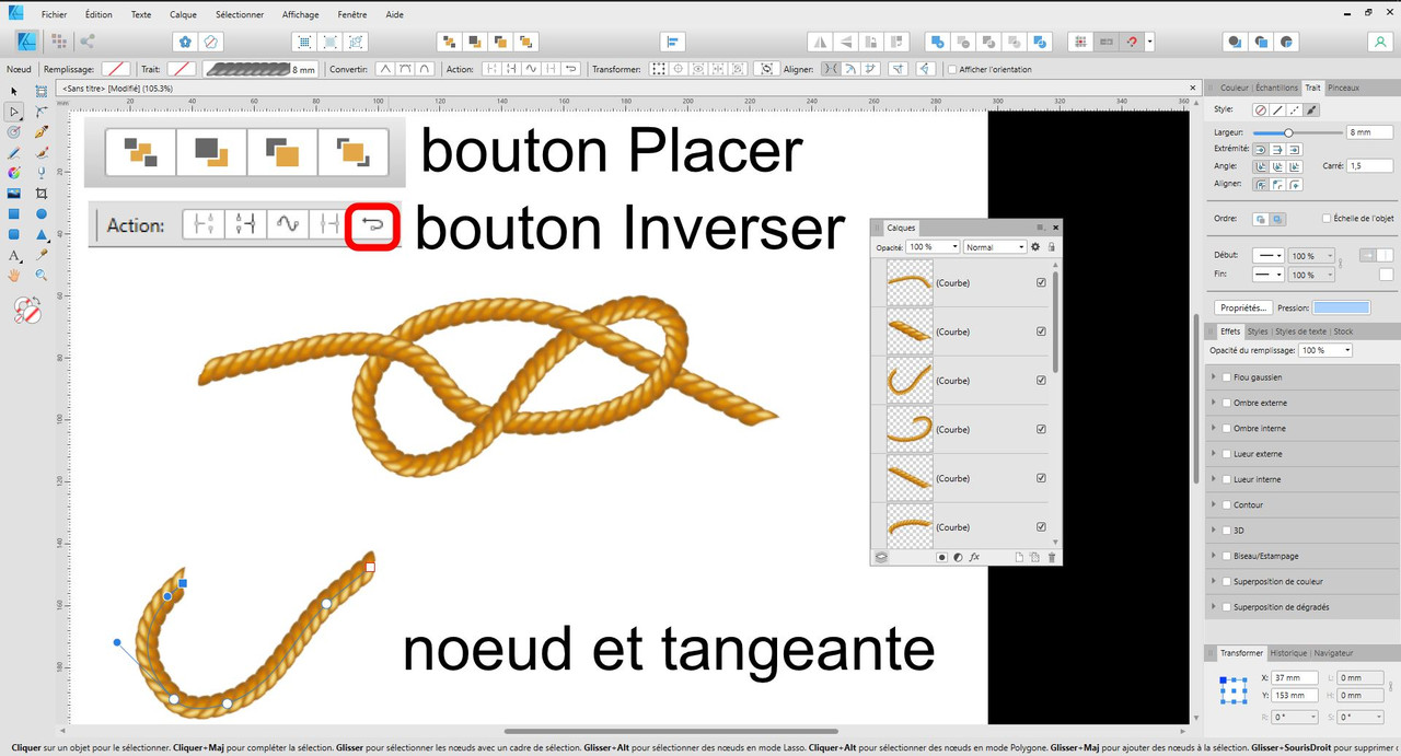

Merci, j'apprends Smile Encore une chose, as-tu un "truc" pour faire un noeud où la corde passe dessus dessous. Ou doit-on peindre par petit bout. Comment puis-je selectionner un morceau de corde copier et coller juste ce morceau par dessus pour avoir cet éffet. voir dessin. Merci ennormément pour tes conseils, je viens juste de me mettre au dessin vectoriel, je suis plutôt photo et photoshop.

Merci @Alain29, je pense qu'avec ton aide j'ai pu faire un pinceau avec mon noeud, je ne sais pas comment le mettre sur le forum
Il faut faire des tracés ( 6 pour le cas présent ) pour simuler le noeud
Il ne faut pas hésiter à éditer le dernier noeud et sa tangeante afin qu'il soit en adéquation avec le noeud de l'autre calque
Dans la barre contextuelle agir sur
 ► le bouton Action Inverser pour logique des teintes
 ► Placer Devant /Derrière pour les raccordements
