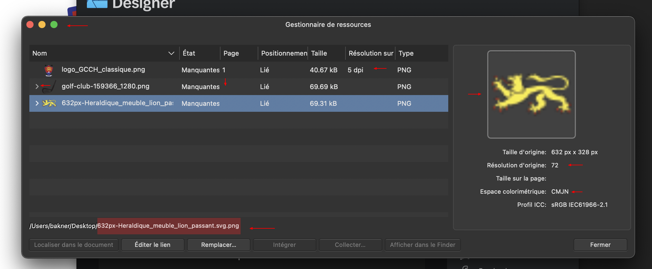

Bonjour, GBak.
Comme le rappellent YvanM, Godmituns, et Framon, le gestionnaire de ressources affiche de nombreuses informations.
[Image: resources-absentes.png]
La plus importante est que les 3 images sont liées, autrement dit qu’elles ne sont pas dans le fichier Affinity Designer lui-même, mais qu’elles ont été initialement chargées depuis un autre emplacement. Le mot « Manquantes¹ » précise que ces images ne s’y trouvent pas.
¹ Le mot « Manquante » devrait bien sûr être au singulier. Ha ces Anglais qui traduisent à la Google Translate au lieu de faire appel à de vrais professionnels.
Le chemin qui apparait en bas indique où l’image sélectionnée devrait se trouver : sur le bureau (/Users/bakner/Desktop/) et le nom complet de l’image (632px-Heraldique_meuble_lion_passant.svg.png) ⇒ Il te faut donc regarder sur le bureau, et si tu les as déplacées, lance une recherche sur ton Mac avec le nom complet du fichier ou un extrait pertinent du nom si cela ne donne rien. Tu peux aussi rechercher par date si tu te rappelles quand elles ont été créées.
Il y a d’autres informations.
0. Les trois points colorés nous disent que l’on est sur un Mac.
1. Le début du chemin de l’image indique le bureau. On ne doit bien sûr jamais utiliser son bureau pour stocker les images d’un travail. Il vaut mieux créer un dossier spécifique à un autre endroit plus permanent du disque dur qui contiendra toutes les ressources, par exemple D://Golf/ pour un dossier sur le golf. J’imagine qu’il s’agit donc ici uniquement d’un test… et donc que les images ont été effacées entretemps où qu’elles ont été déplacées.
2. Le double suffixe .svg.png de l’image laisse imaginer que l’image originale se nommait 632px-Heraldique_meuble_lion_passant.svg, a été importée puis a été exportée en PNG. Il est préférable de créer un sous-dossier par format d’image, dans mon exemple D://Golf/svg/ pour les images au format SVG, D://Golf/png/ pour les images au format PNG, D://Golf/afdesign/ pour les fichiers au format AFDESIGN, etc.
3. On voit pour la première image une résolution de 5 points par pouce (ppp), soit 5 points sur 25,4 mm, autrement dit un point tous les 5 mm. Il y a 72 ppp pour la troisième. Or, l’œil humain perçoit des détails de 1/10 mm. Cela correspond à une résolution de 300 ppp quand on regarde un objet dans la nature. Sur un écran, on reçoit cependant la lumière directement dans les yeux, ce qui va les éblouir et donc les saturer. Sur écran la résolution était autrefois considérée comme pertinente à 72 ppp, car la luminosité des appareils était alors très forte. Avec le progrès des écrans, on considère maintenant que 96 est plus pertinent. Tout ce qui est plus petit va donner un effet d’escalier ou de pixellisation, comme on le voit sur la miniature de la troisième image.
4. Le symbole > devant la deuxième et la troisième image indique qu’elles sont situées en plusieurs endroits du document. Pour voir à quel endroit, il faut déplier en cliquant sur >.
5. L’univers de la troisième image est CMJN et non RVB. Il s’agirait donc d’une image destinée à une impression et non à un affichage-écran. Si c’est exact, la résolution devrait donc être au moins 300 ppp.
