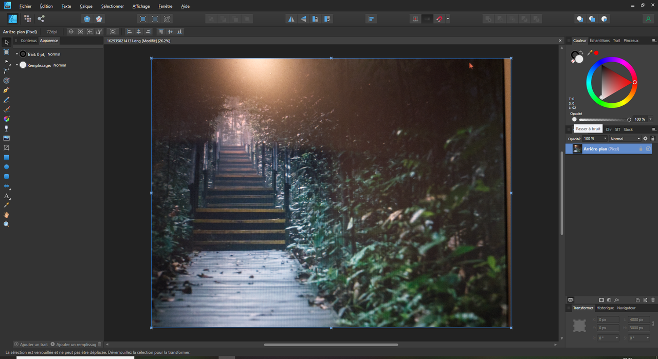

J’ai pris une photographie d’un fragment de mon écran de secours. Cela m’a créé un fichier DNG. Ce fichier est ouvert par défaut par Affinity Designer.
![[Image: raw-01.png]](https://i.postimg.cc/MGLW5mV4/raw-01.png)

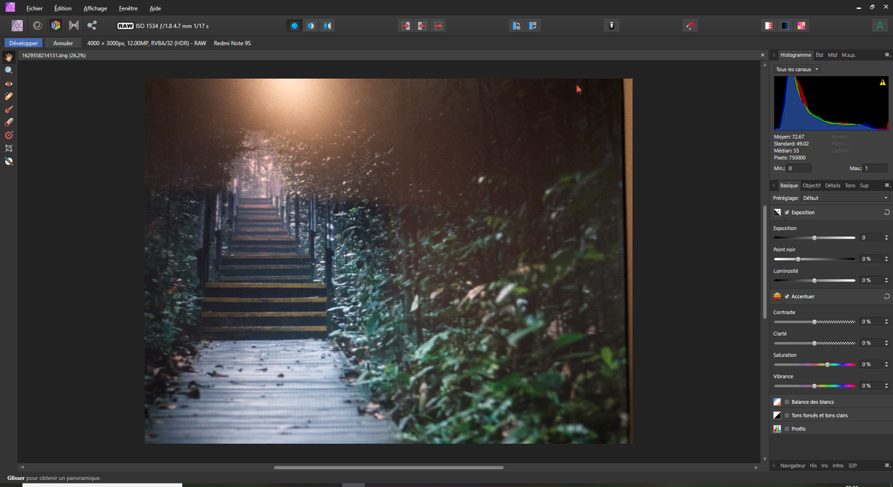

Je l’ai ensuite ouvert dans Affinity Photo. Quand j’ai voulu le fermer, il m’a répondu qu’il ne voulait pas, qu’il préférait terminer le développement en cours. J’ai arrêté le développement qui s’était lancé automatiquement à l’ouverture du fichier. Non mais !
![[Image: raw-02.png]](https://i.postimg.cc/Wpg2mr3W/raw-02.png)
Dans les deux cas, je ne sais pas quoi faire de ces images DNG.

@Pyanepsion : Je l’ai ensuite ouvert dans Affinity Photo. Quand j’ai voulu le fermer, il m’a répondu qu’il ne voulait pas, qu’il préférait terminer le développement en cours. J’ai arrêté le développement qui s’était lancé automatiquement à l’ouverture du fichier.
Réaction normale. En fait, il n'y a pas de «développement» en cours mais on ne peut sortir du Develop Persona que par le bouton Développer (l'équivalent du bouton «Appliquer» dans d'autres fonctions) ou par Annuler
