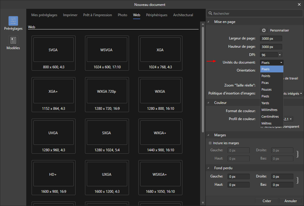

Bonjour, Richard.
Les unités de mesure du document sont celles que tu décides lors de la création du nouveau document.

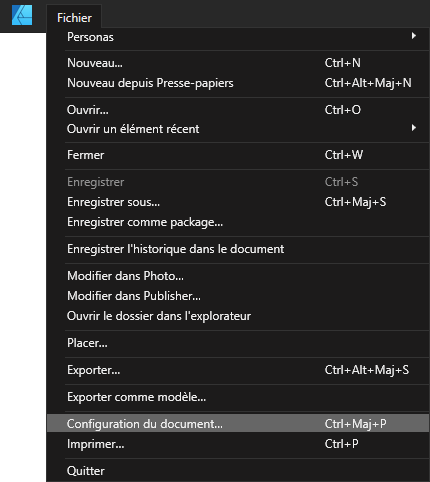

Les réglages du document ouvert sont prioritaires par rapport à ceux des objets importés.
Lorsque les unités diffèrent, elles sont alors converties pour s’adapter au document en cours. Le réglage du document en cours s’obtient soit à la création du document (voir ci-dessus), soit depuis le menu Fichier/Configuration du document.
![[Image: configuration.png]](https://i.postimg.cc/q7T8DpL2/configuration.png)
puis

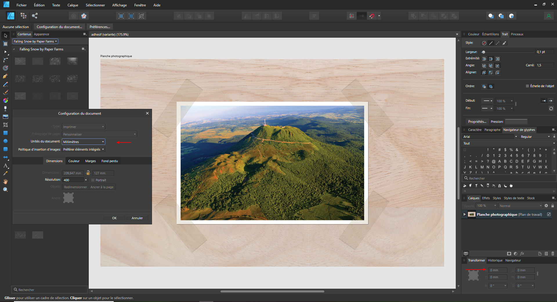

![[Image: unites-resolution.png]](https://i.postimg.cc/hGXJKj0k/unites-resolution.png)
Vois cet essai d’effet de Scotch que j’ai réalisé fin juin. Les unités ont été créées en millimètres avec une résolution de 400 ppp ¹. Les réglages ont été conservés dans le fichier comme tu peux le voir en bas à droite.
¹ En français le sigle dpi (dot per inch) se traduit bien sûr ppp (points par pouce), à ne pas confondre avec ppi (pixel par pouce).
