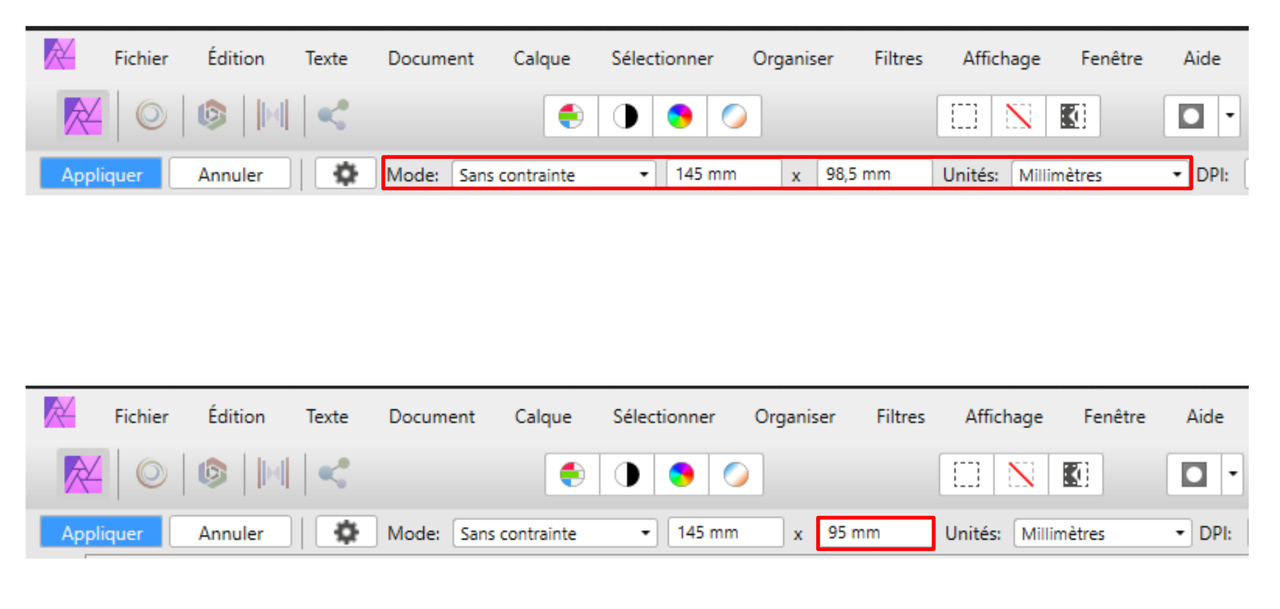

En complément des explications de CH22 pour recadrer avec la nouvelle hauteur on peut utiliser les paramètres situés dans la barre contextuelle de l'outil Recadrer
►Mode Sans contrainte
►Mettre la nouvelle valeur
►Unités en mm
►Déplacer le recadrage sur l'image exactement à l'endroit désiré en se mettant à l'intérieur du cadre (le curseur affiche une croix noire flèchée)
