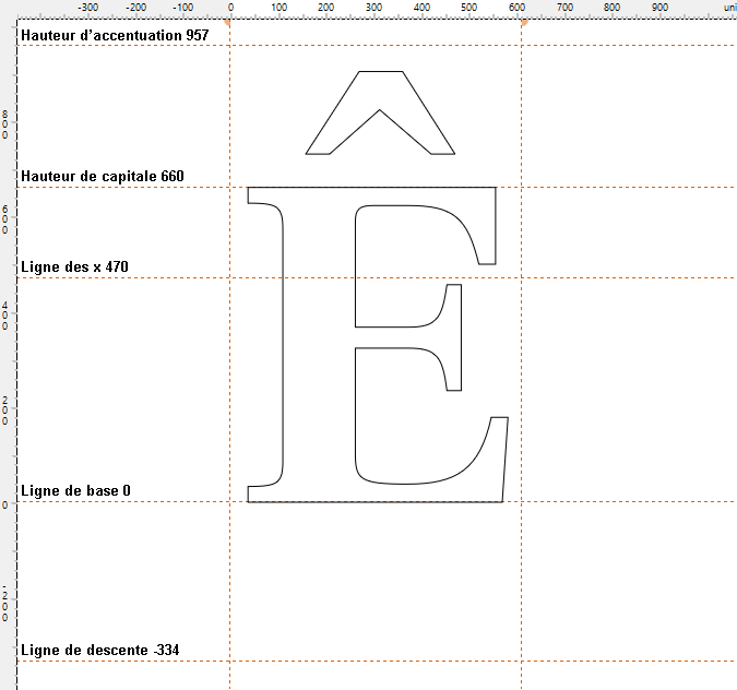

Modifier une police qui n’a pas prévu les accents est en pratique plutôt compliqué, car son concepteur ne connait probablement pas les notions de ligne d’accentuation (par exemple e accent circonflexe majuscule) et de ligne de descente (par exemple c cédille minuscule), et il ne laisse donc pas la place nécessaire.
[Image: e-circonflexe.png]
