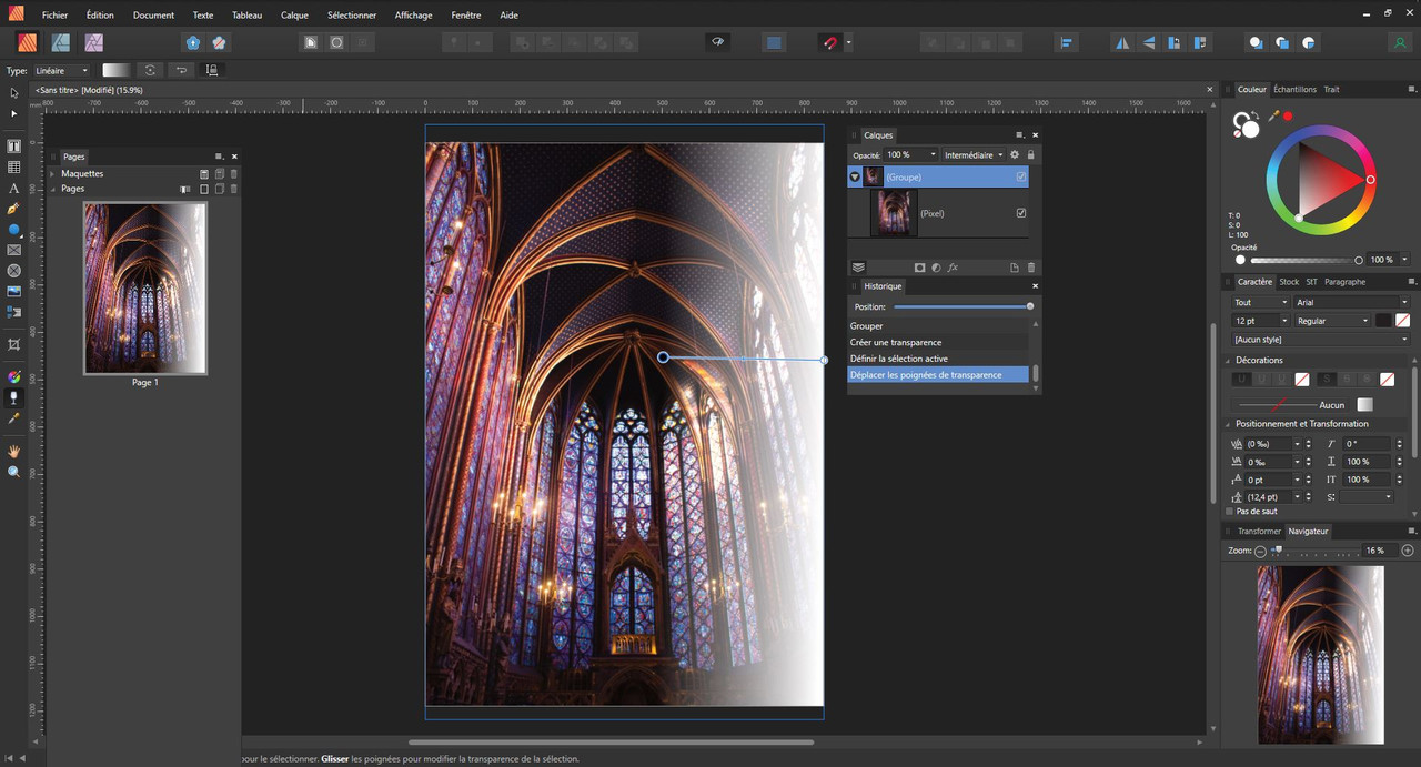

Messages : 3.651 -
Comme tu le dis une capture d'écran vaut mieux de longs écrits....alors voici la réponse du berger à la bergère
Je pense avoir trouvé pourquoi t'es coinçé sur la transparence là où j'ai mis 2 points d'interrogations (en blanc)
Bien que ton calque soit sélectionné et que l'outil transparence est actif:
►dans la barre contextuelle de l'outil tu n'as pas d'informations sur le Type (encadré rouge)
►et à droite pas de représentation du dégradé (encadré vert)
il se pourrait que l'Arret de gauche et de droite sont à 0% (encadré jaune) annulant les infos qui doivent s'y trouver
►essaie en cliquant sur le petit triangle du Type si tu peux avoir le menu déroulant
Je compare dans ma barre contextuelle en cliquant sur le picto du dégradé (encadré vert)
En cliquant sur l'Arret de gauche il est à 100% (encadré cyan)
En cliquant sur l'Arret de droite il est à 0% (encadré cyan)
Si tu n'arrives pas à corriger ces paramètres, le mieux est de rebooter Affinity Publisher avec la touche CTRL maintenue enfoncée pour le reconfigurer en réglage usine

Messages : 3.651 -
(27-09-21, 13:06:54)Alain29 a écrit : (vecteur ou pixel ou non cela n'a aucune importance )
Là je reconnais t'avoir mal orienté....méa culpa
L'outil Transparence n'agit pas sur du pixel donc il faut que tu importes ton JPEG par le menu Fichier >Placer pour avoir dans le panneau Calque le calque image de ton JPEG
Seuls peuvent être utilisés avec l'outil Transparence
►les calques images
►les vecteurs
►les tracés
►les outils formes
►le texte
Enfin ça été long à trouver mais on arrive au bout !

Messages : 3.651 -
(28-09-21, 18:15:16)Alain29 a écrit : L'outil Transparence n'agit pas sur du pixel Maintenant on sait que la transparence n'agit pas directement sur un calque pixel
Déjouons cette logique de façon indirecte !
Dans le panneau calque je fais un clic droit sur mon calque pixel et je crée un groupe
Il devient un calque enfant
Je sélectionne le groupe et non le calque pixel
Et là.. Ô miracle l'outil transparence agit
Normal nous sommes dans une église !
