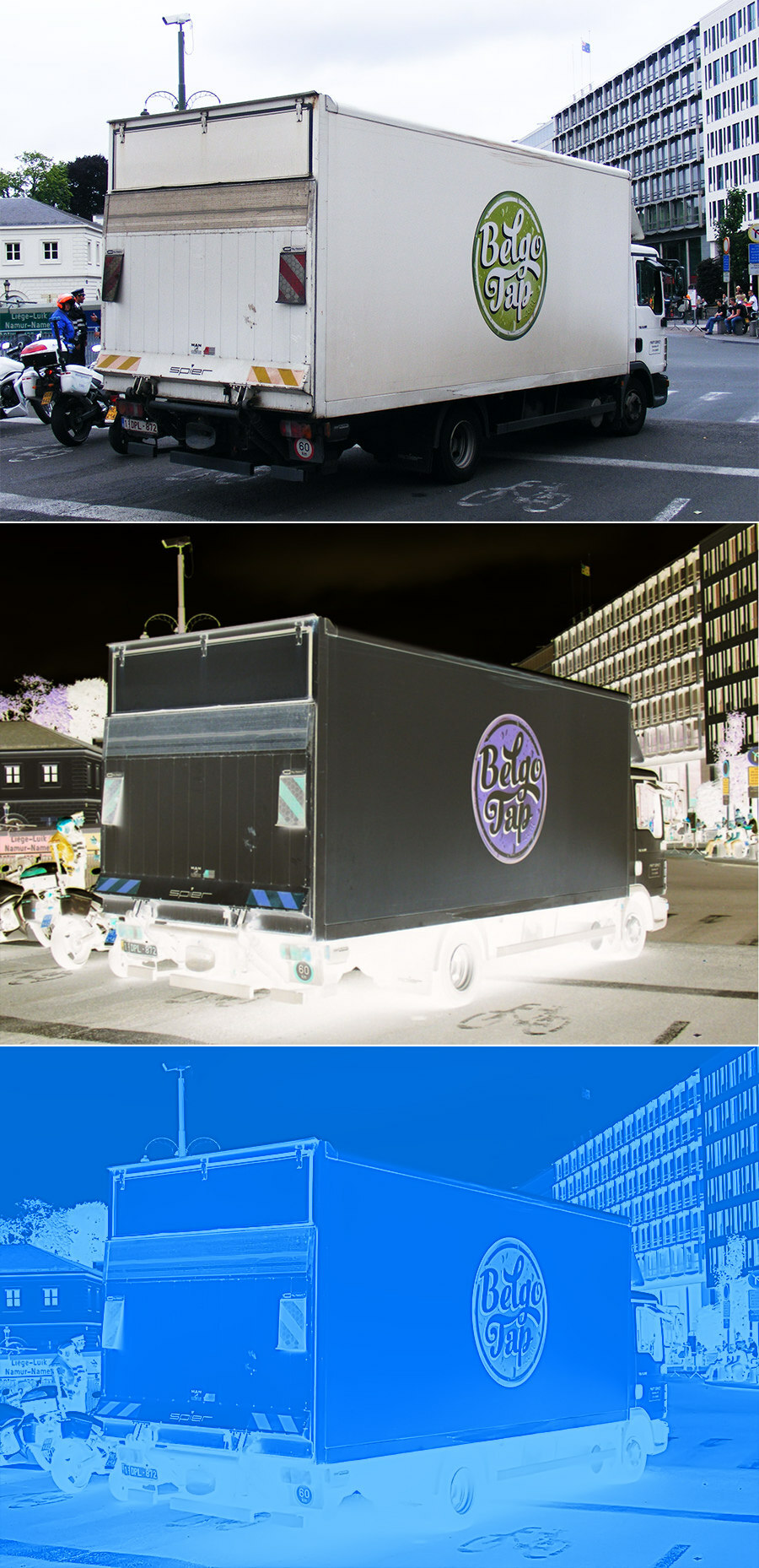

je galère blues !!! et a donc besoin de vos éclairages : J'ai inversé une photo pour avoir son négatif. ça me plait mais aimerai que tout ce qui est noir soit traitée en bleu.
kekifofaire ? le blanc peut aussi passer bleu...
merci d'avance.

Messages : 3.650 -
Bonjour katiouchka
Voici comment j'ai procédé en utilisant la très belle
image de Pierreclaude
►1-Je duplique le calque
(l'image est en pixel)
►2-Dans le menu Sélectionner > Plage de tons >je sélectionne les tons foncés
(cela peut être les tons clairs)
►3-J'active l'outil Pinceau avec une largeur maxi et je choisis la teinte
(bleue en l'occurence)
Ceci permet en un seul clic de peindre toute la séléction
►4-J'active l'outil Déplacer[V]
(important )![[Image: exclamation.png]](https://www.affinity-forum.fr/images/icons/exclamation.png)
je fais un CTRL C puis un CTRL V
Je désélectionne par un CTRL D
Je supprime le calque que j'avais dupliqué ou comme ici : je l'ai décoché
►5-je clique sur l' image qui est en AR plan
Je clique sur le picto Réglages Courbes
J'inverse les valeurs pour avoir le négatif
J'obtiens ainsi ce résultat
![[Image: CAPTURE.jpg]](https://i.postimg.cc/0zgYGTkV/CAPTURE.jpg)
Avant Après

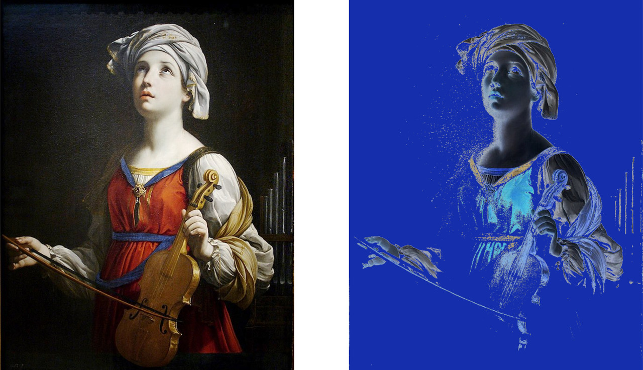

Je me suis aussi essayé à l'exercice et j'obtiens ceci.
Réglages
Inverser
Recolorer Défaut (Teinte 232; saturation 73 %; luminosité 36)
Ensuite
Création d’un calque par dessus
remplissage avec un bleu plus clair (réduire l'opacité 34%)
J’aplatis le tout et voilà le résultat.
