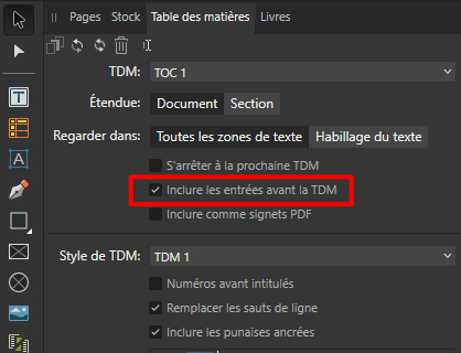

Aucune entrée de TDM trouvée
Le sujet est abondamment traité, démontré, expliqué et réexpliqué en français et anglais... Je crois que je les ai tous lus ou regardés sur YouTube... mais RIEN n'y fait: je n'arrive pas à faire apparaître autre chose que "Aucune entrée de TDM trouvée" dans cette fichue zone de texte. Ça me rend malade depuis deux jours que j'essaye et ressaye!
Les styles ont été attribués et revérifiés: ils apparaissent clairement dans les diverses listes prévues. Cocher ou non, n change rien.
Là, je frise le désespoir. J'ai perdu deux jours de recherche pour créer "automatiquement" une tables des matières qui m'aurait pris 20 minutes à faire à la main, quitte à ajouter les numéros de pages à la fin... ?
Y a-t-il quelqu'un qui puisse m'aider... même avec TeamViewer, s'il le faut?
[Image: Capture-d-cran-2022-11-13-15-48-18.png]
(13-11-22, 17:49:33)AdKyburg a écrit : Ça me rend malade depuis deux jours que j'essaye et ressaye!
malade  à ce point !!!
D'après ta capture d'écran je fais la déduction suivante....
Je suppose que ta TDM doit se situer sur la dernière page de ton document
Si tu ne coches pas "Inclure les entrées avant la TDM" , celle ci recherche par défaut les entrées après et si ta TDM est sur la dernière page elle ne trouve forcément RIEN
Donc coche cette case et la TDM devrait apparaître Big Grin
