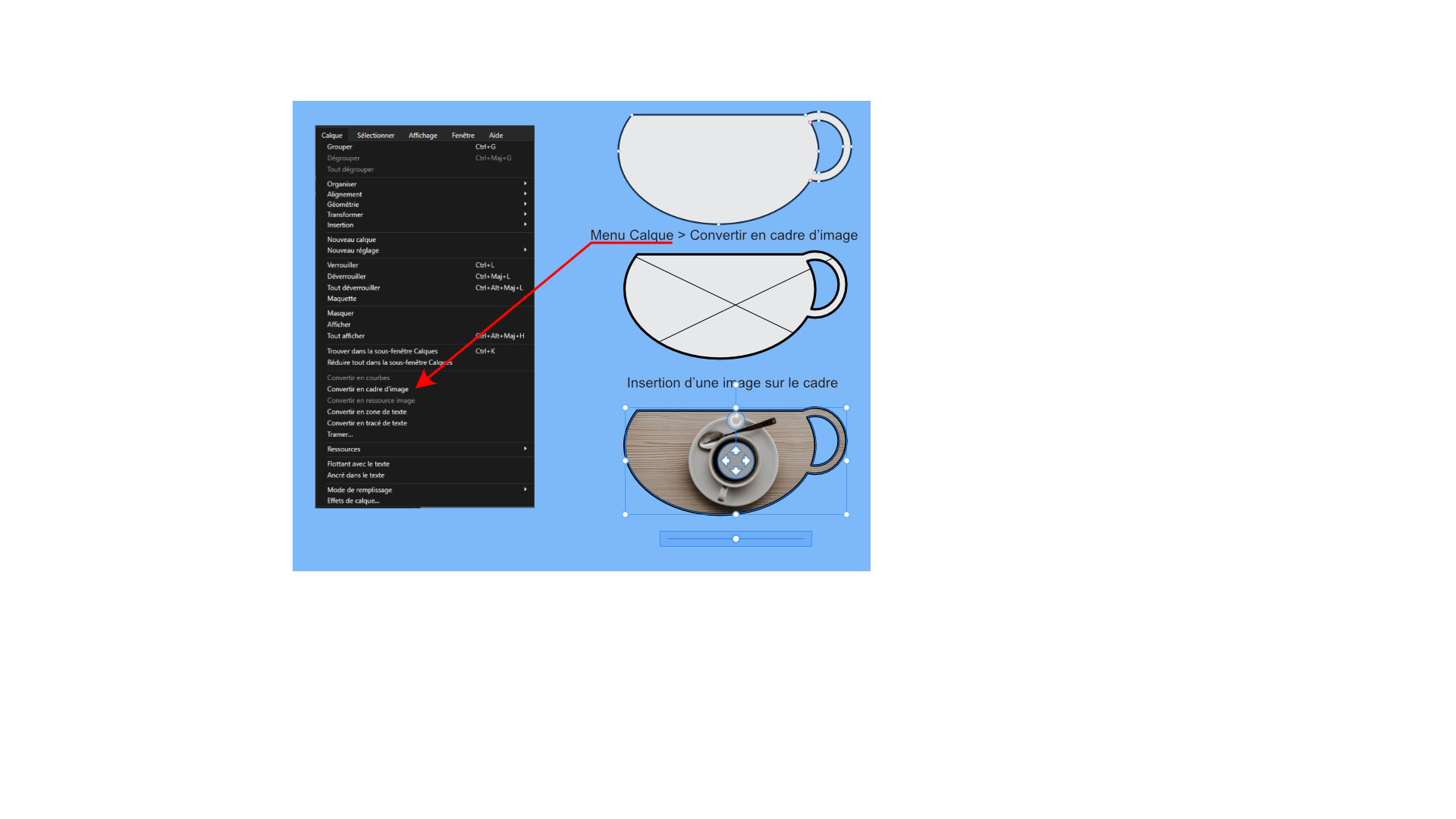

Salut 2CEVENTS
En complément de Francis
(je ne designe personne , mais suivez mon regard )
Quelque soit le tracé simple ou complexe ( plume / outil de forme ) depuis le Menu Calque .... il y a la fonction de convertir un tracé en cadre d'image par le menu Caques
Ensuite clique sur la barre contextuelle "Remplacer une image" pour y mettre l'image
Tu auras la possibilité ainsi d'avoir directement avec le cadre les icônes de recadrage ,zoom , rotation
Cela permet sans faire la manip du cliqué glissé dans le panneau calque
