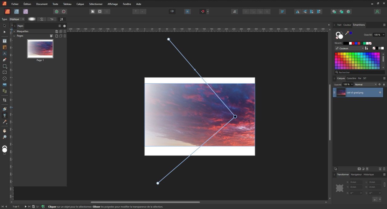

le ciel en dégradé par transparence
J'ai toujours pas compris le dégradé ou la transparence...
Voila voir copie d'écran  ci-dessous
Je voudrais garder l'opacité dans le triangle (elliptique) puis aller en dégradé par  transparence presque complète vers le bord gauche.
Merci de m'expliquer Bonne journée

(20-10-23, 11:50:40)Pierreclaude a écrit : J'ai toujours pas compris le dégradé ou la transparence...
Bonjour à toi  Smile
Ce qu'il faut savoir entre ces 2 outils:
1- ils ont en commun des points d'arrêt et un curseur médian déplaçable
2- Le dégradé et la transparence s'appliquent sur des objets vectoriels (calque image ,texte , et courbes)
Le dégradé n'agit que par des teintes situées sur (et entre) les 2 arrêts (extrémités)
La transparence n'agit que sur l'opacité entre les 2 arrêts (le noir = opacité à 100% le blanc opacité à 0%)
Pour arriver à ce que tu veux faire en type elliptique il faut donc l'utiliser avec l'outil transparence
► mettre l'arrêt noir sur la  droite de la photo pour garder de la texture
► positionner un des 2 arrêts blancs  sur la gauche et agir sur le curseur médian pour faire varier la position de la transparence
et voilà reverence

si j'arrive à mettre les traits par contre je ne vois pas comment agir pour la transparence; je vois sur ton image un symbole d'outil que je n'ai pas et ne trouve pas c'est le dernier en bas .
Comment fonctionne l'outil transparence ?
1- Sélectionner le calque
2- Activer l'outil Transparence [Y] (son icône est un verre à pied)
3- Choisir dans la barre contextuelle le type  (Linéaire , Elliptique , Radial, Conique )
4- Faire un 1er clic pour définir le positionnement
5- Puis un glissé pour définir la longueur de la transparence
6- Déplacer le curseur médian : 1 double flèche s'affiche dès que le curseur de souris est dessus
7- Faire un clic gauche et le déplacer pour faire varier la progressivité de transparence
Voici quelques exemples avec le curseur médian
Je l'ai cerclé en rouge avec les types de transparence
