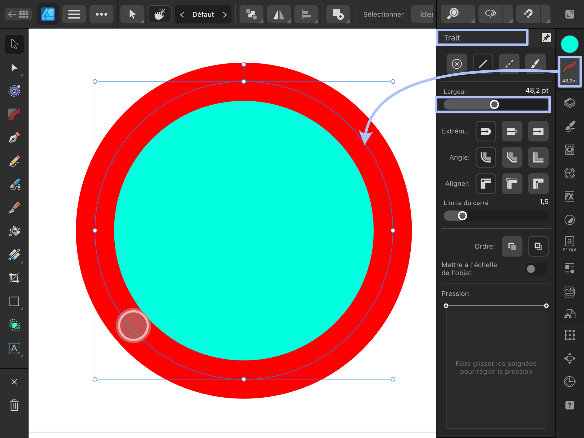

Je te rassure on peut régler la largeur d'un trait sur Ipad
1-Clique sur la 2ème icône (trait) pour ouvrir sa fenêtre
2-Le curseur Largeur te permet de définir son épaisseur
comme dans ma capture d'écran réglé à 48.2 pt

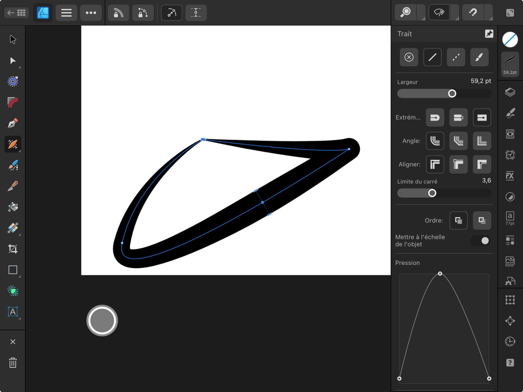

Ah Désolée j'ai fait erreur car c'est plutôt de ceci que je parle
Messages : 3.631 -
Sujets : 346
Cet outil existe sur la version beta 2.5.0 mais pas sur la version officielle 2.4.2.2371 actuelle
le Line Width Tool s'utilise "uniquement" sur un tracé déjà existant et sélectionné par des cliqué glissé sur la ligne du tracé
Cela simule une Pression de stylet qui donne différentes largeurs selon l'étirement du cliqué glissé
On pourra voir depuis l'onglet Trait / Pression la courbe se modifier en temps réél
