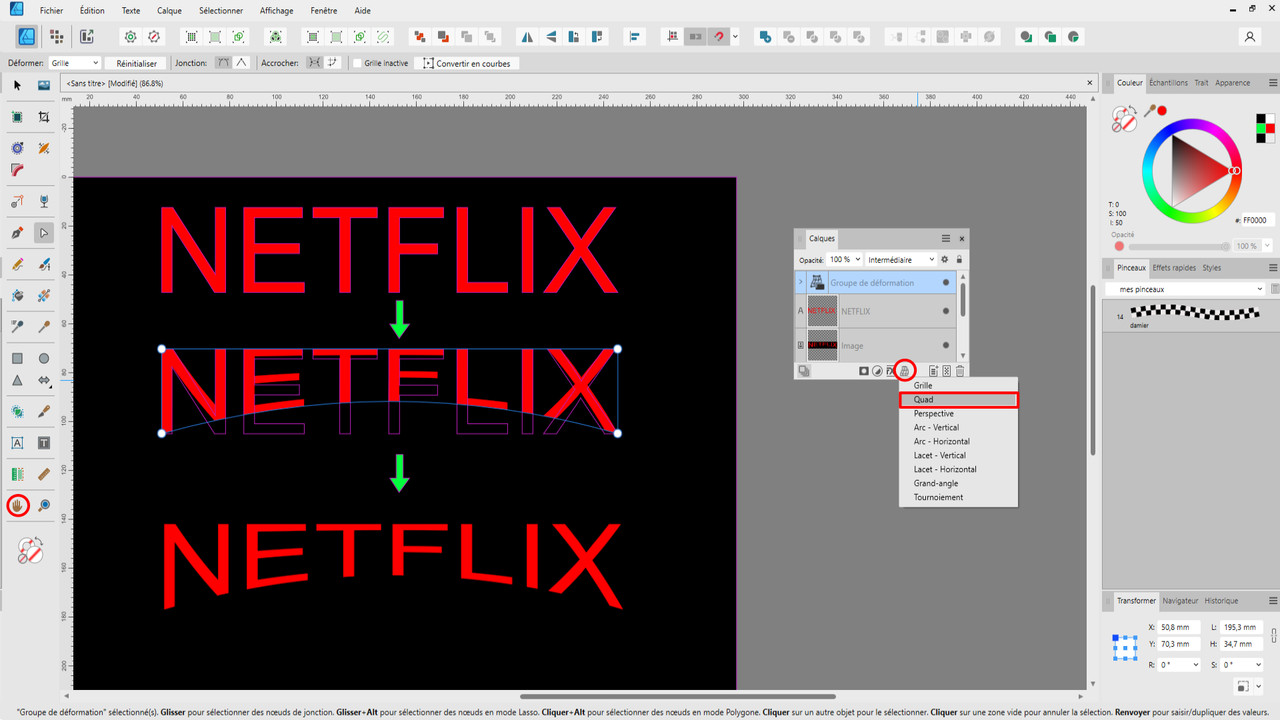

►Il faut une fois le texte sélectionné ( exemple du haut ) cliquer en bas du panneau Calques sur l'icône Groupe de déformation (que j'ai cerclé en rouge)
►choisir dans la liste déroulante ** Quad** (que j'ai encadré en rouge)
►Pour déformer uniquement la partie basse du texte on amene le curseur sur le bas et le milieu du cadre , une flèche blanche accompagnée d'un tilde s'affiche
►On fait à ce moment un clic gauche et un glissé vers le haut (exemple du milieu)
Le texte s'incurve en concavité.Pour voir le résultat sans le cadre (exemple du bas) de déformation on tape au clavier H (raccourci de l'outil vue) ou bien on peut cliquer depuis la barre verticale des outils sur l'icône representé par la main (cerclé de rouge)
