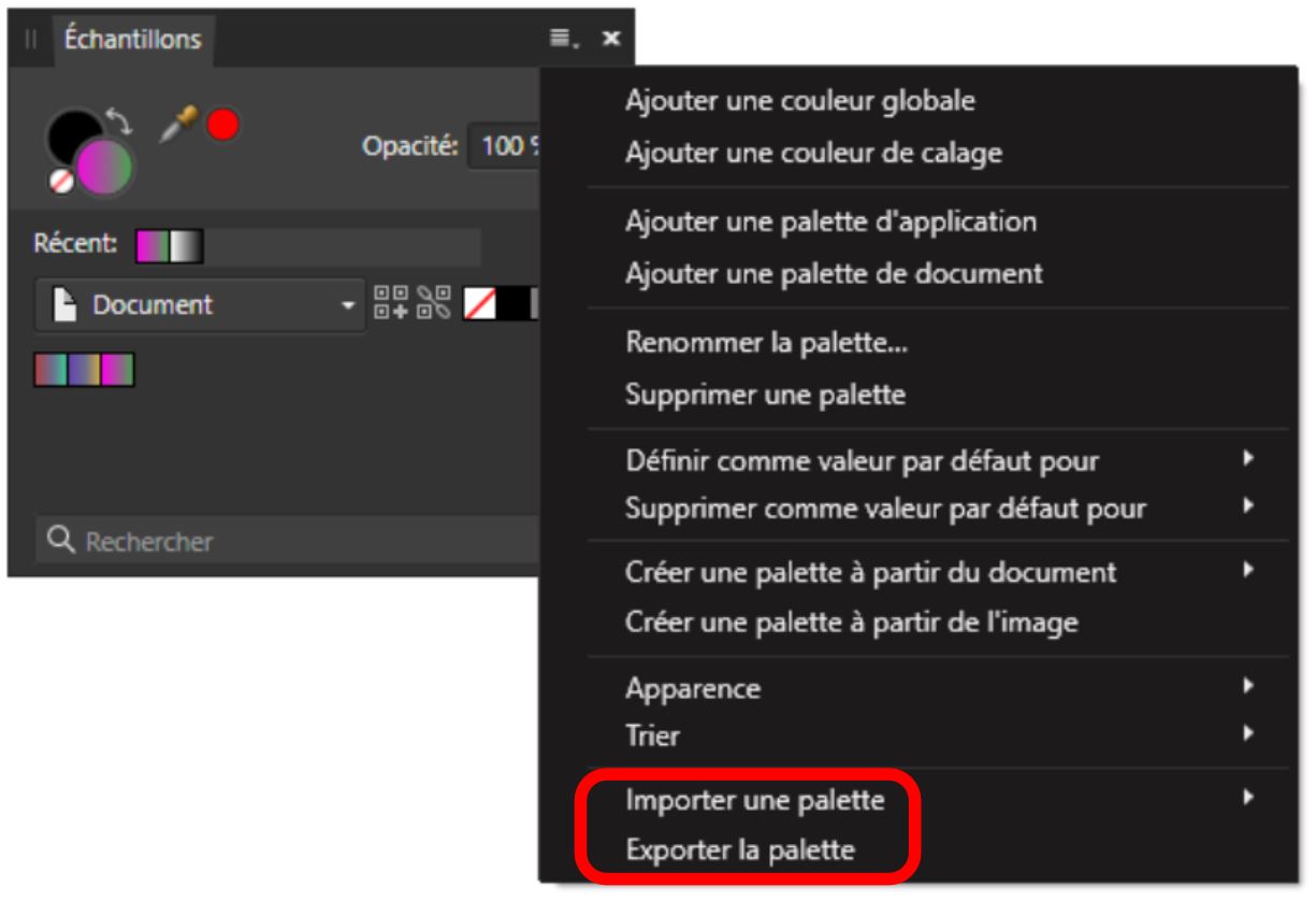

Hello Michel_92
Par la sous fenêtre Echantillons en cliquant sur le "mille feuilles" en haut à droite tu as la possibilité de créer ,sauvegarder, importer des palettes (mon exemple comporte 3 dégradés)
Quant aux courbes de transferts depuis le menu Calques ou par le calque de réglages du panneau Calque, il me semble que l'on ne peut pas le sauvegarder puisque étant lié au document (à moins de sauvegarder ton document).
Un membre plus aguéri que moi dans ce domaine pourraît te mettre sur une autre piste
le fichier aura l'extension afpalette à l'import /export  Smile
