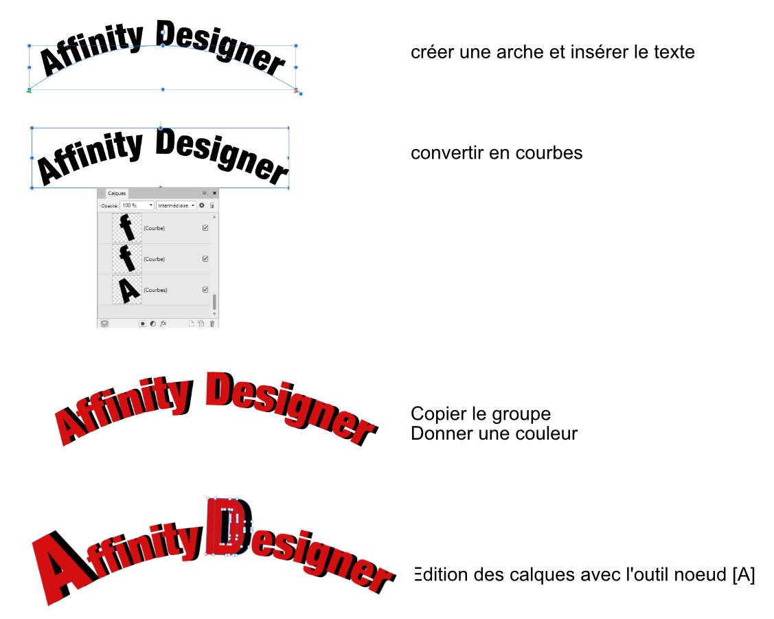

►En arche
Pour cela il faut dans un 1er temps créer un tracé de type arche avec l'outil Plume [P]
Ensuite utiliser l'outil Artistique et au rapprochement du pointeur sur le tracé l'outil artistique A aura un "tilde" sous un T
A partir de ce moent on clique et on tape son texte qui suivra le tracé en arche
Pour terminer convertir en courbes (CTRL Return)
Chaque lettre sera indépendante et procéder à son édition par les noeuds ou les segments
►Effet Perspective
Copier le texte lui donner une autre couleur
Sur le groupe de calque du dessous chaque lettre a son propre double il suffit de la déplacer de manière adéquate ou de déplacer les noeuds
►Edition des lettres
Ici j'ai augmenté le A et le D des 2 groupes
Ci joint cette capture

Je comprends ce que tu as fais et j'avais à peu près réussis à le faire. Je n'avais pas convertis en courbe car pas envie de modifier chaque lettre à l'unité, mais je comprends que ça a ses avantages, je vais essayer de bricoler.
Cependant ce que j'imaginais dans "arche" étais en fait "arche inférieur" ou supérieur. Dans le sens où seul le bas ou le haut du texte est bombé. Et ce que j'imaginais par "perspective" était un résultat se rapprochant de l'outil perspective de Affinity photo. Pour être plus claire car difficile à décrire j'ai produit un modèle sur une vieille version de Photoshop qui trainait et j'y ai ajouté un exemple trouvé sur internet.

Affinity Publisher ne t'apportera rien de plus car comme Affinity Designer ils n'ont pas ces outils
Pyanepsion
montre une autre facette intéressante d'écrire en perspective par l'utilisation de la grille et du panneau isométrique
comme ici  avec cette création
mais il y a des inconvénients
► seul Affinity Photo te permettra de réaliser ces genres avec les outils perspective et déformation
comme ici  avec ces réalisations
►De plus si tu pars en vectoriel depuis Affinity Designer pour passer sur Affinity Photo ton texte devra obligatoirement passer par la case "tramer" donc du pixel
Tout dépend de la finalité de ton projet sur Affinity Designer
