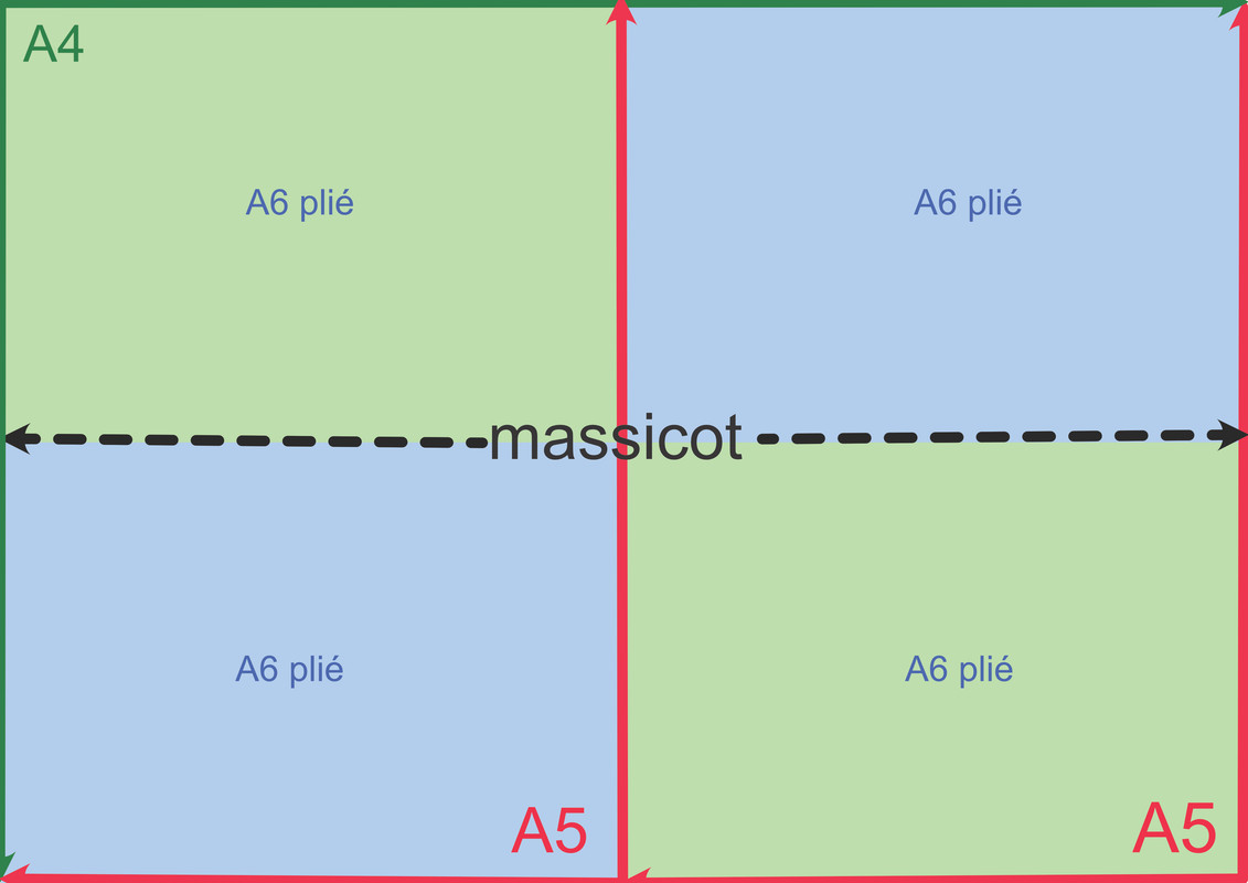

A la création d'un nouveau document Il faut un A4 format paysage et que ton imprimante soit en paysage
Il n'y a plus aucune difficulté pour composer les zones internes (découpe et pliage)
Ainsi ton  A4 en mode paysage representé par les flèches vertes peut contenir 2 zones A5  portrait representé par les flèches rouges
La délimitation sera massicotée horizontalement au milieu du A4
Cette découpe une fois pliée auront donc des formats  A6 paysage representé  par les 4 zones colorées
