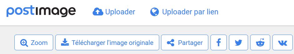

Messages : 3.651 -
Pierreclaude a écrit :Mais je fais comment pour voir ton image?
Si j'ai compris on ne peux pas atténuer une couleur du fond
Tu cliques tout simplement sur la vignette pour l'avoir sur PostImage et tu pourras zoomer/télécharger
